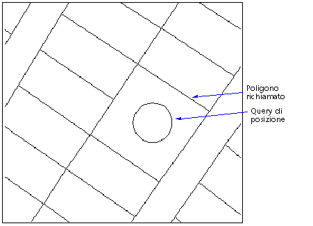

I poligoni vengono gestiti come aree reali e non come semplici contorni. Nell'esempio che segue, l'area del poligono interseca il contorno della query, quindi il poligono viene recuperato interamente anche se nessuno degli oggetti che lo costituiscono interseca il contorno della query.
Le query di posizione punto recuperano anche il poligono che include il punto.
