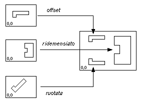

Area Trasformazione semplice
Specificare la trasformazione semplice degli oggetti nella Carta di origine durante il loro passaggio nella Carta corrente. Con Set di strumenti AutoCAD Map 3D le informazioni vengono memorizzate nella Carta corrente. La Carta di origine non viene modificata. Questa funzione è utile se si desidera eseguire l'overlay o l'affiancamento delle Carte.
Se al documento è stato assegnato un codice del Sistema di Coordinate, non è possibile utilizzare l'opzione della trasformazione semplice.
Quando gli oggetti vengono salvati nelle rispettive Carte di origine, vengono ripristinati la scala, l'offset e la rotazione originali. Per trasformare un oggetto in maniera permanente, utilizzare il comando ADETRANSFORM.
Consente di attivare e disattivare le impostazioni della trasformazione semplice.
Se questa opzione viene deselezionata, le impostazioni non vengono utilizzate.
Se al documento è stato assegnato un codice del Sistema di Coordinate Globali, non è possibile utilizzare l'opzione della trasformazione semplice.
Mediante l'opzione della Trasformazione semplice è possibile affiancare, ridimensionare o eseguire l’overlay delle Carte.
Casella Scala
Consente di specificare il valore di ridimensionamento in scala degli oggetti dalla Carta di origine alla Carta corrente.
Digitare un numero reale. Ad esempio, specificare 2 per raddoppiare la dimensione degli oggetti oppure 0,5 per dimezzarla.
Casella Rotazione
Consente di specificare la rotazione degli oggetti dalla Carta di origine alla Carta corrente.
Immettere il valore di un angolo. Ad esempio, immettere 90 per ruotare gli oggetti di 90° nella direzione corrente. Per visualizzare o modificare la direzione corrente, aprire la Carta di origine e scegliere il comando DDUNITS.
Casella Offset (X,Y)
Consente di specificare l'offset degli oggetti dalla Carta di origine alla Carta corrente.
Immettere due numeri reali (uno per la X e uno per la Y), separati da una virgola. Ad esempio, immettere 5,-4 per sfalsare gli oggetti di 5 unità a destra e di 4 unità in basso. Per visualizzare o modificare l'unità corrente, aprire la Carta di origine e scegliere il comando DDUNITS.
Se vengono specificate le estensioni di salvataggio all'origine, anche queste verranno sfalsate.
Seleziona <
Consente di visualizzare la Carta, nella quale è possibile specificare i punti in base ai quali determinare la scala, la rotazione e l'offset.
  • La differenza tra il punto di base vecchio e il punto nuovo rappresenta l'offset degli oggetti nella Carta di origine.
  • La differenza in gradi angolari tra i due punti vecchi e i due punti nuovi rappresenta il valore di rotazione. 0,0 è il punto base per la rotazione.
  • Il rapporto della distanza tra i due punti nuovi rispetto a quella tra i due punti vecchi rappresenta il valore di ridimensionamento in scala.
