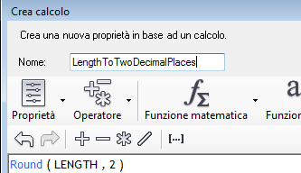

Come eseguire un calcolo utilizzando una funzione
Selezionare il comando per il quale si desidera creare un'espressione.
- Nell'area dell'espressione fare clic su uno degli elementi che seguono e selezionare una funzione:
- Fare clic su Proprietà e selezionare la proprietà a cui applicare la funzione.
Questa espressione è la definizione di una proprietà calcolata.
Per informazioni sugli elementi dell'espressione, vedere Riferimenti alla creazione di espressioni.
- Fare clic su OK per applicare l'espressione.
