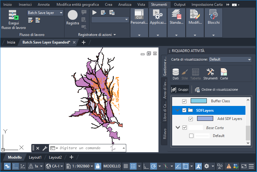

    I layer vengono aggiunti alla Carta, nonché al nuovo gruppo di Gestione visualizzazioni. Viene richiesto di specificare un nome e un percorso per il file DWG. I file .layer vengono salvati nel profilo specificato nell'attività.
Situazione
I layer vengono aggiunti alla Carta e memorizzati nel gruppo creato.
