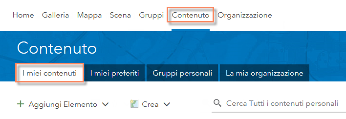

  2. Dal menu File, fare clic su Contenuto, quindi selezionare la scheda Contenuto personale.

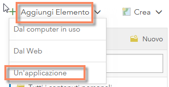

  3. Fare clic su Aggiungi elemento Aggiungi una applicazione.

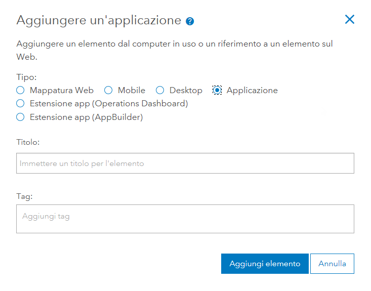

  4. Nella finestra di dialogo Aggiungi una applicazione, selezionare Applicazione e immettere il titolo e i tag appropriati, quindi fare clic su Aggiungi elemento.

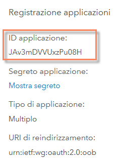

  6. Fare clic su Informazioni registrate (nella parte inferiore della pagina).
  7. Copiare l'ID app, che verrà utilizzato successivamente negli Appunti o in qualsiasi editor di testo.
