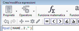

  4. Specificare gli argomenti necessari alla funzione, racchiudendoli tra virgolette singole.
    Se ad esempio si completa il lato destro di una stringa di testo con tre asterischi, la sintassi dell'espressione sarà simile alla seguente:
    Per le espressioni di testo, la proprietà è tra parentesi, seguita dagli eventuali argomenti tra virgolette singole.
