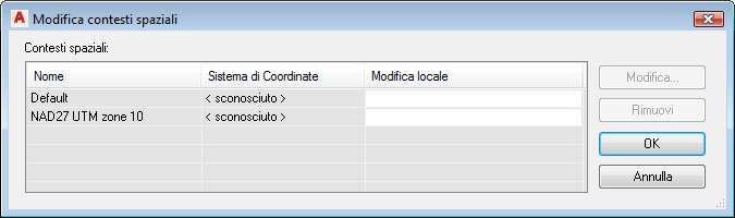

    Quando si aggiungono i dati alla Carta, è necessario specificare il relativo Sistema di Coordinate originale. Nel Set di strumenti AutoCAD Map 3D i dati di tale sistema vengono automaticamente convertiti nel Sistema di Coordinate specificato per la mappa.
  6. Fare clic su Modifica Sistemi di Coordinate, quindi, nella finestra di dialogo Modifica contesti spaziali, fare clic sulla voce appropriata.
    Selezionare la voce e fare clic su Modifica per specificare il Sistema di Coordinate per la superficie.
  7. Fare clic su Modifica.
  8. In Libreria Sistemi di Coordinate, selezionare il Sistema di Coordinate visualizzato nella finestra a comparsa.
