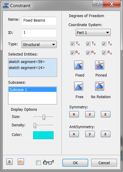

Nella vista struttura, fare clic con il pulsante destro del mouse su
Vincoli
e scegliere
Nuovo
Rinominare il vincolo come
Fixed Beams

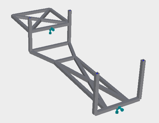

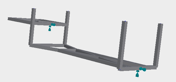

Selezionare le linee da fissare, come illustrato nella figura seguente.
Assicurarsi che sia selezionato
Subcase 1
nell'elenco
Sottocasi
Lasciare tutti i valori di default nella finestra di dialogo
Vincolo
Fare clic su
OK
per creare il vincolo fisso.

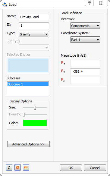

Fare clic con il pulsante destro del mouse su
Carichi
e scegliere
Nuovo
Rinominare il carico come
Gravity Load
Selezionare
Gravità
come
Tipo
. Digitare
-386.4
nel campo
Fy
in
Intensità
Fare clic su
OK
per creare il carico.

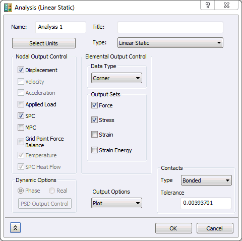

Analysis 1
e scegliere
Modifica
Nella sezione
Controllo output elementi
selezionare la casella di controllo
Forza
in
Gruppi di output
Fare clic su
OK
