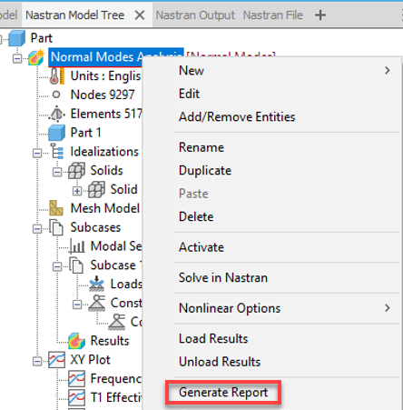

  1. Nella vista struttura, fare clic con il pulsante destro del mouse sul nome dell'analisi, Normal Modes Analysis, e selezionare Genera rapporto.

  6. Eseguire nuovamente l'analisi facendo clic con il pulsante destro del mouse sul nome dell'analisi, Normal Modes Analysis, e selezionando Risolvi in Nastran.
  7. Ancora una volta, nella vista struttura, fare clic con il pulsante destro del mouse su Normal Modes Analysis e selezionare Genera rapporto.
