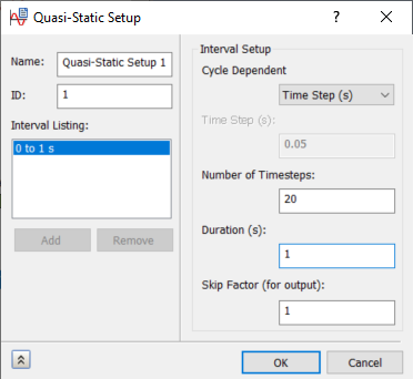

  1. Nella struttura dell'assieme, in Subcase 1, fare clic con il pulsante destro del mouse su Quasi-Static Setup 1 > Modifica e impostare i seguenti valori:
    • Dipendente dal ciclo: passo temporale (s)
    • Numero di passi temporali: 20
    • Durata (s): 1
  2. Fare clic su OK per chiudere la finestra di dialogo.

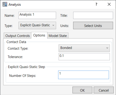

  3. Nella parte superiore della struttura Assieme, fare clic con il pulsante destro del mouse su Analysis 1 > Modifica.
  4. Nella finestra di dialogo Analisi, fare clic sulla scheda Opzioni e in Passo quasi statico esplicito, assicurarsi che il valore Numero di passi sia 1.
  5. Fare clic su OK per chiudere la finestra di dialogo.
