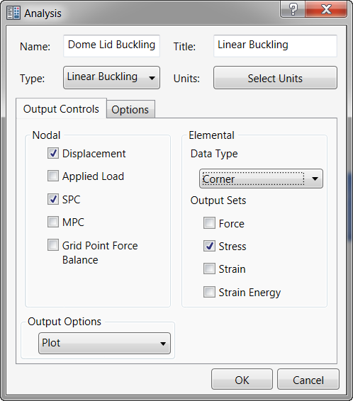

  1. Nella vista struttura, fare clic con il pulsante destro del mouse su Analysis 1 e scegliere Modifica.
  2. Digitare Dome Lid Buckling come Nome e Linear Buckling come Titolo. Dal menu a discesa Tipo scegliere Buckling lineare.
  3. Fare clic sulla scheda Opzioni, quindi immettere 3 per Numero di modalità da estrarre. In questo modo verrà indicato ad Autodesk Nastran di calcolare i primi tre autovalori.
  4. Fare clic su OK e tornare alla vista struttura.

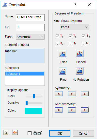

  6. Nella vista struttura, fare clic con il pulsante destro del mouse su Vincoli in Subcase 1 e scegliere Nuovo.
  7. Rinominare il vincolo come Outer Face Fixed.
  8. Orientare il modello in Inventor Nastran in modo che sia possibile visualizzare e selezionare agevolmente la faccia esterna più alta.
  9. Assicurarsi che sia selezionato Subcase 1 nell'elenco Sottocasi.
  10. Accettare le impostazioni di default e fare clic su OK per creare un vincolo fisso.

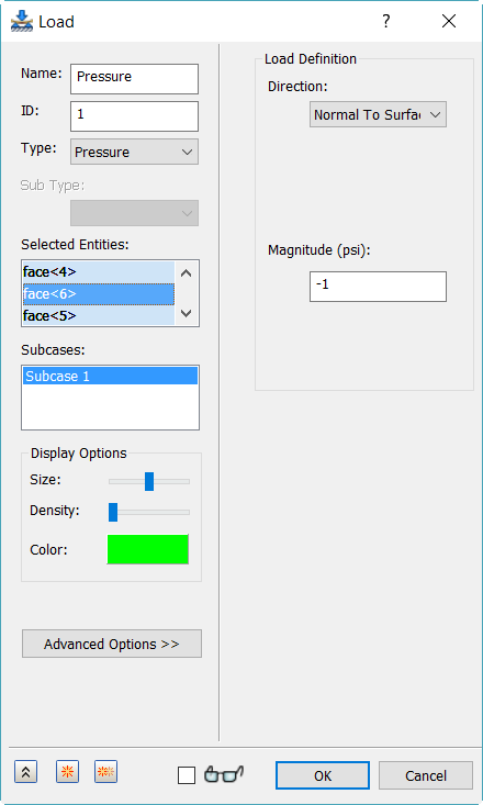

  11. Fare clic con il pulsante destro del mouse su Carichi in Subcase 1 e scegliere Nuovo.
  12. Cambiare il Nome in Pressure.
  13. Dal menu a discesa Tipo scegliere Pressione. Immettere -1 come Intensità nella sezione Definizione carico.
  14. Assicurarsi che sia selezionato Subcase 1 nell'elenco Sottocasi.
  15. Selezionare tutte le facce superiori del modello singolarmente o tramite un metodo di selezione tramite riquadro.
  16. La finestra di dialogo Carico dovrebbe essere simile a quella mostrata di seguito.
