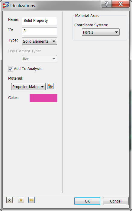

  9. In Struttura modello, fare clic con il pulsante destro su Idealizzazioni e scegliere Nuovo.
  10. Rinominare la proprietà come Solid Property.
  11. Selezionare Elementi solidi dal menu a discesa Tipo e assicurarsi che l'opzione Materiale sia impostata su Propeller Material. Accettare le altre impostazioni di default.
  12. Fare clic su OK per creare la proprietà.

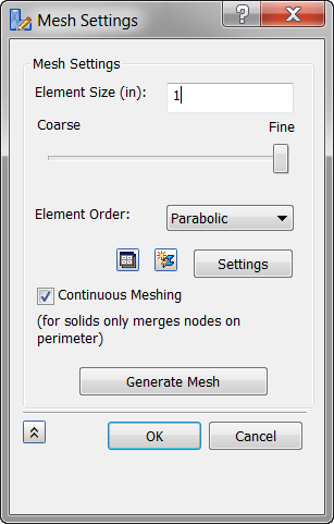

  13. Fare clic con il pulsante destro del mouse su Modello mesh e scegliere Modifica.
  14. Digitare 1 nel campo Dimensioni elemento.
  15. Accettare i valori di default e fare clic su OK per generare la mesh solida.
