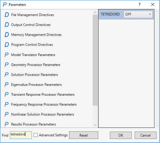

    La voce MATXM, che definisce il materiale di Advanced Material Exchange, richiede che l'integrazione ridotta sia stata disattivata. A tale scopo:
    1. Nella struttura del progetto, fare doppio clic su Parametri .
    2. Digitare TETREDORD nel campo Trova.
    3. Impostare TETREDORD su DISATTIVO nel menu a discesa.
    4. Fare clic su OK.
