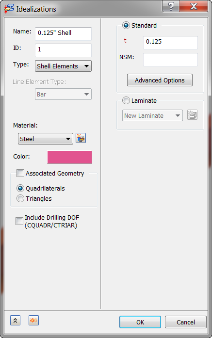

  5. In Struttura modello, fare clic con il pulsante destro del mouse su Idealizzazioni e selezionare Nuovo.
  6. Dal menu a discesa Tipo, scegliere Elementi Shell.
  7. Assicurarsi che l'opzione Materiale sia impostata su Steel.
  8. Modificare il Nome specificando 0.125" Shell.
  9. Selezionare il pulsante di opzione Standard e immettere 0.125 nella casella di input relativa allo spessore t.
  10. Fare clic su OK.

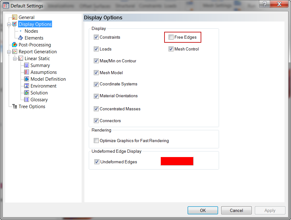

  14. Per rimuovere gli spigoli di colore bianco, passare a Impostazioni di default , quindi Opzioni di visualizzazione e deselezionare Spigoli liberi.
