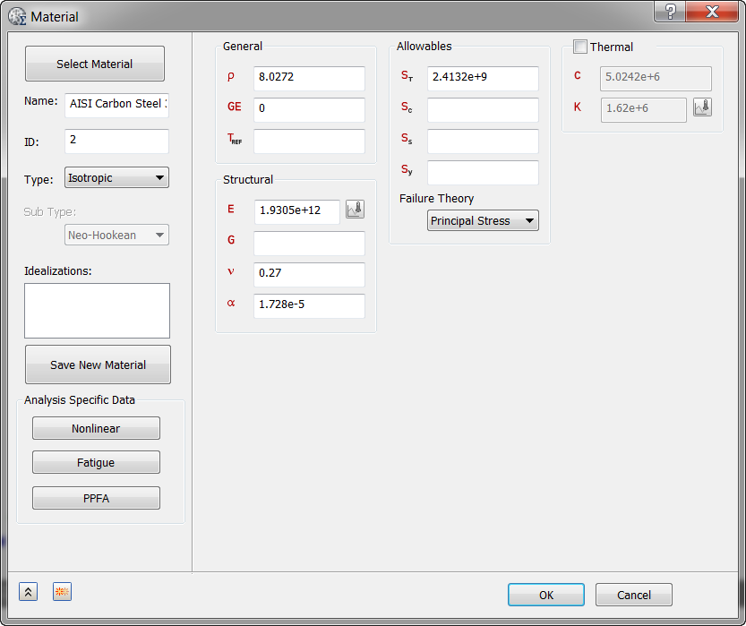

Creare un nuovo materiale caricando una lega di alluminio dalla libreria di materiali.
  1. In Struttura modello, fare clic con il pulsante destro su Materiali e scegliere Nuovo.
  2. Nella finestra di dialogo, fare clic su Seleziona materiale.
  3. Nella finestra di dialogo DB materiale verranno inserite le librerie disponibili. Fare clic sul pulsante dicaricamento database.
  4. Passare a C:\Program Files\Autodesk\Inventor Nastran 2023\In-CAD\Materials e aprire il file ADSK_Materials.nasmat.
  5. Nella struttura materiali verranno inseriti i materiali disponibili. Nella categoria Steel, selezionare AISI Carbon Steel 304 e fare clic su OK.
  6. Fare clic su OK per chiudere la finestra di dialogo Materiale.

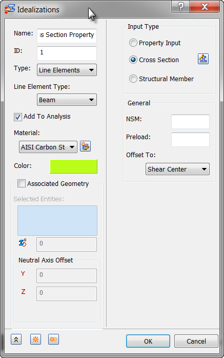

  7. In Struttura modello, fare clic con il pulsante destro su Idealizzazioni e scegliere Nuovo.
  8. Dal menu a discesa Tipo scegliere Elementi linea.
  9. Rinominare la proprietà specificando Beam Cross Section Property.
  10. Dal menu a discesa Tipo di elemento linea scegliere Trave.
  11. Selezionare Aggiungi ad analisi e assicurarsi che l'opzione Materiale sia impostata su AISI Carbon Steel 304.

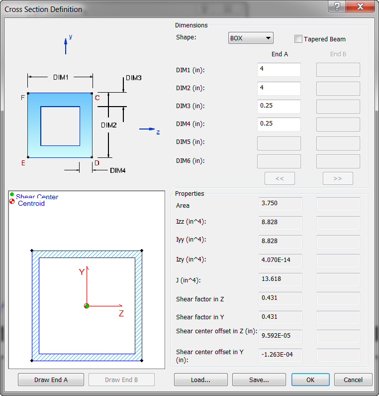

  12. Nella casella di gruppo Tipo di input, selezionare il pulsante di opzione Sezione trasversale e fare clic sul pulsante Definisci.
  13. Selezionare BOX per la forma, quindi definire le quote come mostrato nell'immagine seguente. Fare clic sul pulsante Disegna estremità A per visualizzare le proprietà.
  14. Fare clic su OK.
  15. Assicurarsi che la casella Geometria associata sia deselezionata.
    Verrà creata una mesh con le proprietà di sezione trasversale per ciascuno dei segmenti dello schizzo nel modello.
  16. Fare clic su OK per creare l'idealizzazione.

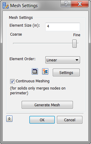

  17. Fare clic con il pulsante destro del mouse su Modello mesh e scegliere Modifica.
  18. Immettere 4 come Dimensioni elemento e impostare Ordine elementi su Lineare.
  19. Fare clic su Genera mesh per generare la mesh della geometria e quindi fare clic su OK.
