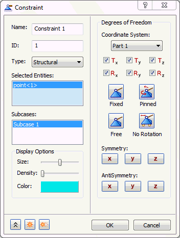

Applicazione dei vincoli
  1. Nella vista struttura, fare clic con il pulsante destro del mouse su Vincoli e scegliere Nuovo.
  2. Selezionare il punto alla base del modello da fissare in tutti e sei i gradi di libertà.
    In questa versione, il punto dello schizzo 3D non è supportato. Attualmente è possibile utilizzare il segmento dello schizzo del filo 3D per selezionare il punto finale come punto dello schizzo 3D.
  3. Fare clic su OK per accettare le impostazioni dei vincoli di fissaggio di default.

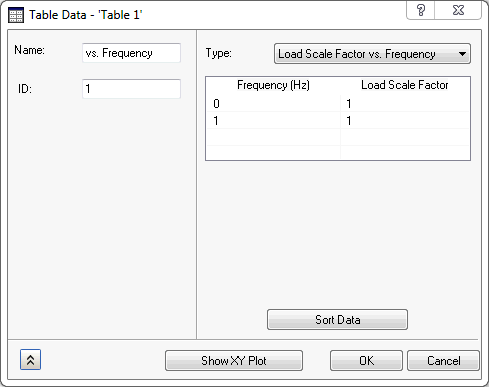

  5. Fare clic sul pulsante Nuova tabella accanto all'elenco a discesa Fattore di carico nella sezione Dati tabella di frequenza.
  6. Definire la tabella come mostrato di seguito, facendo doppio clic nelle celle. Si noti che i valori rientrano nella frequenza di interesse. Cambiare il Nome in vs. Frequency.
  7. Scegliere Confronto tra scala di carico e frequenza dal menu a discesa.
  8. Fare clic sul pulsante Mostra tracciato XY per visualizzare il tracciato. Dovrebbe apparire come illustrato di seguito.
  9. Fare clic su OK nella finestra di dialogo Tracciato XY.
  10. Fare clic su OK nella finestra di dialogo Dati tabella - 'Tabella 1'.

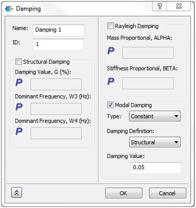

Definire lo smorzamento
  1. Nella vista struttura, fare clic con il pulsante destro del mouse su Damping 1 > Modifica.
  2. Deselezionare la casella di controllo Smorzamento strutturale se è selezionata per default.
  3. Selezionare la casella di controllo Smorzamento modale e scegliere Costante dall'elenco a discesa Tipo in Smorzamento modale.
  4. Scegliere Strutturale dal menu a discesa Definizione smorzamento.
  5. Immettere 0.05 per Valore di smorzamento.
  6. Fare clic su OK per accettare le modifiche.
