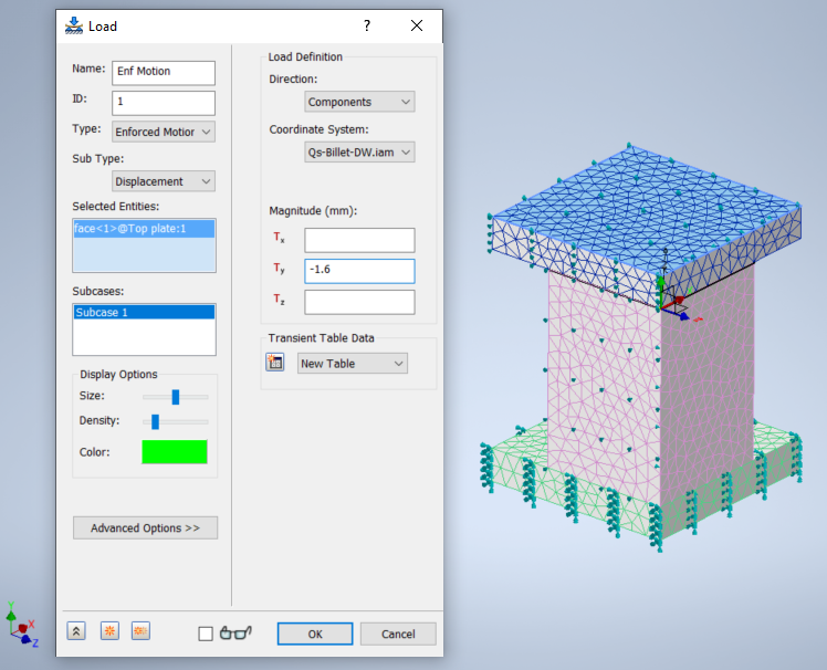

Nella procedura seguente, si aggiungerà un carico di movimento imposto di 1,6 mm, applicato verso il basso sulla piastra superiore per 1 secondo.
Per definire il carico:
  1. Nella struttura Sezione tipo, in Subcase 1, fare clic con il pulsante destro del mouse su Carichi > Nuovo e impostare i seguenti valori:
    • Nome: Enf Motion
    • Tipo: Movimento imposto
    • Intensità, Ty: -1,6
  2. Selezionare la faccia superiore della piastra superiore per applicare il carico.
  3. In Dati tabella transitori, fare clic su Definisci nuova tabella e immettere i valori della tabella come illustrato di seguito. Per immettere valori numerici per Fattore scala tempo e carico, fare doppio clic in una cella, immettere un valore, quindi premere TAB per passare alla cella successiva.
  4. Fare clic su OK per chiudere la finestra di dialogo.

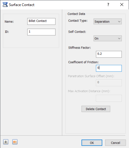

Come definire il contatto di superficie
  1. Nella barra multifunzione, fare clic su Contatti Risolutore.
  2. Nella finestra di dialogo Contatto di superficie, impostare i seguenti valori:
    • Nome: contatto raccordo
    • Tipo di contatto: Separazione
    • Autocontatto: attivato
    • Fattore di rigidità: 0.2
    • Coefficiente di attrito: 0
