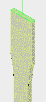

Quando i carichi di movimento imposto vengono applicati come spostamenti, Inventor Nastran richiede che venga applicato un vincolo nella direzione del carico di spostamento. Per creare questo carico di vincolo:
  1. Fare clic su Vincoli .
  2. Selezionare la superficie superiore del provino con il carico di spostamento applicato (faccia <1>).
  3. Assicurarsi che sia stata abilitata solo la casella di controllo Ty.
  4. Fare clic su OK.
