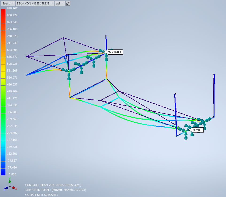

Visualizzazione di un tracciato con contorno
Infine, è possibile completare la regola aggiungendo un comando per creare un tracciato con contorno dopo che la soluzione è stata completata.

- Passare al browser di Struttura modello Autodesk Nastran e, sotto a Struttura modello, eliminare il solido 1 Idealizzazione e il materiale generico.
- Tornare al browser iLogic, fare clic con il pulsante destro del mouse nello spazio bianco del browser e scegliere Esegui tutte le regole.
- Se si riceve un avviso indicante la presenza di più idealizzazioni, fare clic su OK.
- Quando la soluzione è completata, fare clic su OK per visualizzare il tracciato con contorno.
