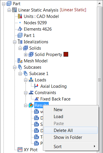

- Eliminare i risultati dell'esecuzione precedente facendo clic con il pulsante destro del mouse su Risultati e scegliendo Elimina tutto.

Il nuovo sottocaso viene aggiunto alla struttura.

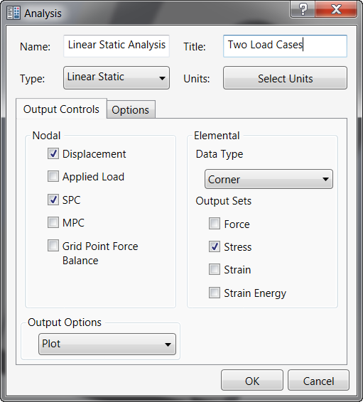

- Fare clic con il pulsante destro del mouse su Linear Static Analysis e scegliere Modifica. Digitare
Two Load Cases
come Titolo.
- Fare clic su OK.
