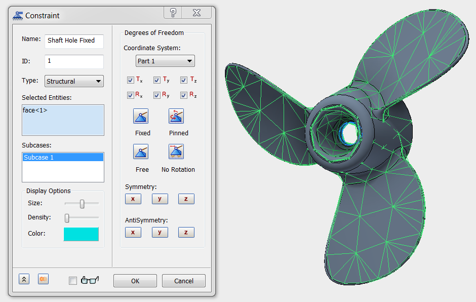

  1. Nella vista struttura, fare clic con il pulsante destro del mouse su Vincoli in Subcase 1 e scegliere Nuovo.
  2. Rinominare il vincolo come Shaft Hole Fixed.
  3. Orientare il modello in Inventor Nastran in modo che sia possibile visualizzare e selezionare chiaramente la superficie del foro centrale.
  4. Assicurarsi che sia selezionato Subcase 1 nell'elenco Sottocasi.
  5. Accettare le impostazioni di default e fare clic su OK per definire il vincolo.
    Per default, il vincolo viene impostato sulla condizione Fisso (tutti e 6 i gradi di libertà dei nodi sulla superficie selezionata sono vincolati).
  6. Se si esegue lo zoom avanti sul foro dell'albero nella finestra del modello, è ora possibile visualizzare il simbolo del vincolo fisso.

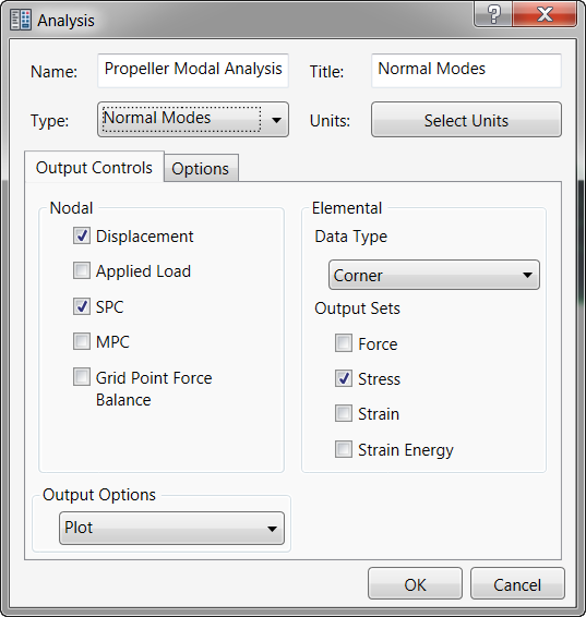

  7. Nella vista struttura, fare clic con il pulsante destro del mouse su Analysis 1 e scegliere Modifica.
  8. Digitare Propeller Modal Analysis come Nome e Normal Modes come Titolo. Dal menu a discesa Tipo scegliere Modalità normali.
  9. Fare clic su OK e tornare alla vista struttura.
