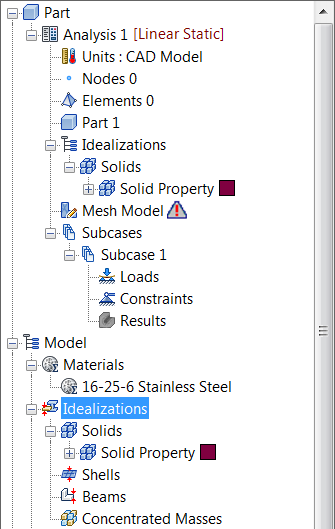

  11. In Struttura modello, in Idealizzazioni, verificare la presenza di eventuali definizioni esistenti nelle categorie standard, quali Solidi e Shell. Solid 1, mostrato di seguito, è un esempio di una definizione esistente:
    In caso di definizioni pre-esistenti, fare clic con il pulsante destro su Idealizzazioni > Elimina tutto. Questa operazione assicura che non verranno visualizzati materiali indesiderati nella mesh della parte e che non verranno inclusi nell'analisi.

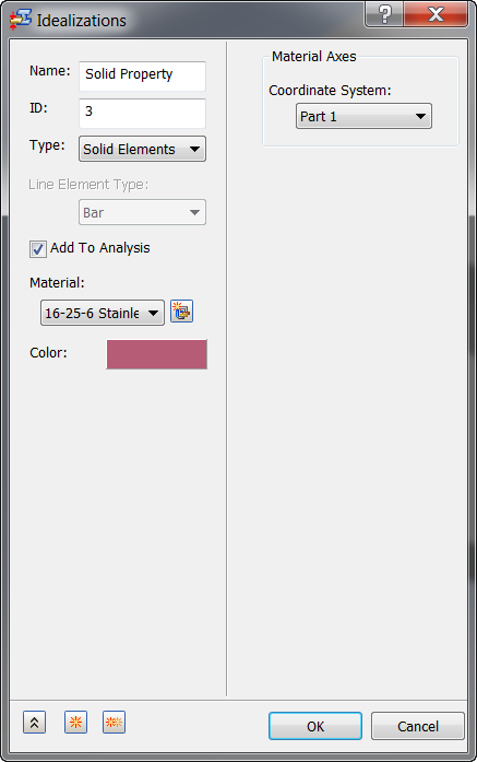

  12. In Struttura modello, in Idealizzazioni, fare clic con il pulsante destro su Solidi e selezionare Nuovo.
  13. Nella finestra di dialogo Idealizzazioni, digitare Solid Property per Nome, selezionare Elementi solidi in Tipo e assicurarsi che l'opzione Materiale sia impostata su 16-25-6 Stainless Steel.
  14. Quindi, fare clic su OK. Il nome Solid Property viene aggiunto all'elenco Idealizzazioni.
    La vista struttura ora dovrebbe apparire come illustrato di seguito.

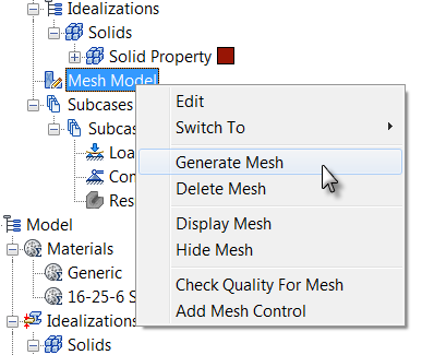

  15. Fare clic con il pulsante destro del mouse su Modello mesh e selezionare Genera mesh. Verrà generata una mesh solida con elementi tetraedrici parabolici e una dimensione di default in base alle dimensioni dell'oggetto.
    Il modello di mesh dovrebbe apparire come illustrato di seguito. Se non è possibile vedere la mesh, fare clic col pulsante destro del mouse in un punto qualsiasi della struttura e scegliere Impostazioni di default. Accedere alle opzioni di visualizzazione e selezionare la casella di controllo accanto a Modello mesh.
