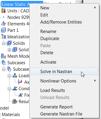

  1. Fare clic con il pulsante destro del mouse su Linear Static Analysis nella struttura e scegliere Risolvi in Nastran.
  2. Questa opzione consente di eseguire il modello e di salvare il file di analisi con il nome di default Bath Fitting.NAS . Si noti che questo è il nome con cui è stata salvata la parte.

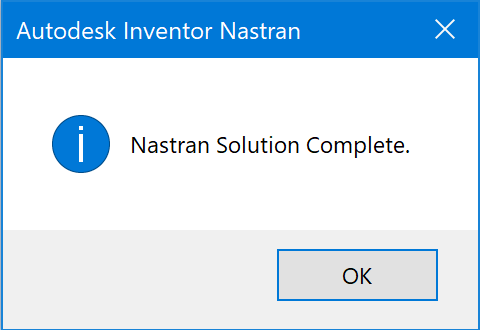

  4. Quando la soluzione è completa, viene visualizzato un messaggio come illustrato di seguito. Fare clic su OK.
