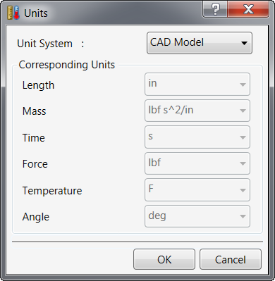

  5. Passare a Strumenti > Impostazioni documento > Unità. Impostare le unità in pollici e libbramassa (libbra). Queste diventeranno le unità di Default. In alternativa, fare doppio clic su Unità nella struttura e selezionare un Sistema di unità impostato su pollici e libbre.
  6. Fare clic su OK.
