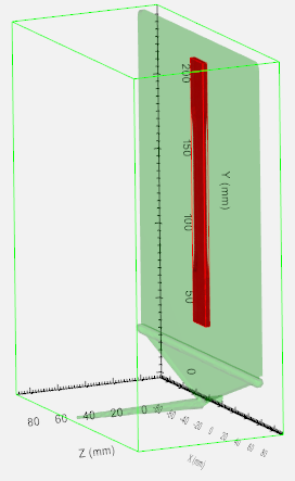

Fare clic su
Sì
quando viene richiesto di utilizzare lo strumento di allineamento interattivo.
Immettere
20
mm per
TY
e
-38.1
mm per
TZ
e fare clic su
Applica
Utilizzare il mouse per ruotare il modello e verificare che le due parti siano allineate correttamente. Fare clic su
OK
