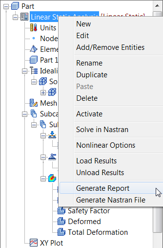

  1. Nella vista struttura, fare clic con il pulsante destro del mouse sul nome dell'analisi, Linear Static Analysis, e scegliere Genera rapporto.

  7. Ancora una volta, nella vista struttura, fare clic con il pulsante destro del mouse su Linear Static Analysis e scegliere Genera rapporto.

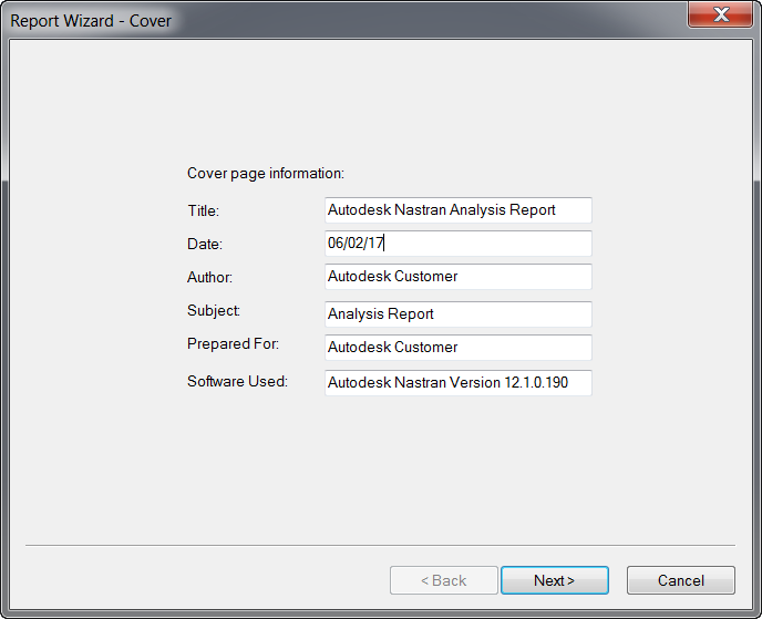

  8. Verrà visualizzata la finestra Creazione guidata rapporti - Introduzione. Modificare le seguenti informazioni:
    • Titolo: Linear Static Analysis Report
    • Autore: il proprio nome
    • Fare clic su Avanti >.

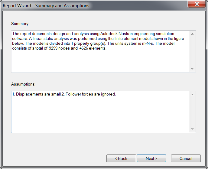

  9. Verrà visualizzata la finestra Creazione guidata rapporti - Riepilogo e ipotesi. Nell'area Ipotesi, aggiungere 3. Effects of gravity are negligible. Fare clic su Avanti >.

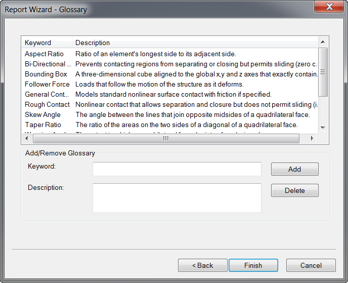

  10. Fare clic su Avanti > nelle finestre di dialogo a comparsa all'interno della procedura guidata finché non viene visualizzata la finestra Creazione guidata rapporti - Glossario, quindi fare clic su Fine per generare il rapporto.
  11. Salvare il rapporto come Analysis Report.
