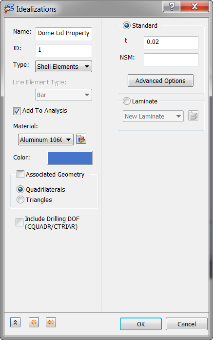

Creare un nuovo materiale caricando una lega di alluminio dalla libreria di materiali.
  1. In Struttura modello, fare clic con il pulsante destro su Materiali e scegliere Nuovo.
  2. Nella finestra di dialogo, fare clic su Seleziona materiale.
  3. Nella finestra di dialogo DB materiale verranno inserite le librerie disponibili. Fare clic sul Carica database.
  4. Nella struttura materiali verranno inseriti i materiali disponibili. Nella categoria Aluminum Alloys, selezionare Aluminum 1060 Annealed Wrought.
  5. Fare clic su OK per chiudere DB materiale e su OK per chiudere la finestra di dialogo Materiali.
  6. In Struttura modello, fare clic con il pulsante destro su Idealizzazioni e scegliere Nuovo.
  7. Dal menu a discesa Tipo, scegliere Elementi Shell.
  8. Modificare il nome in Dome Lid Property.
  9. Assicurarsi che l'opzione Aggiungi ad analisi sia selezionata e l'opzione Materiale sia impostata su Aluminum 1060 Annealed Wrought.
  10. Digitare 0.02 nel campo t (spessore) e assicurarsi che l'opzione Quadrilateri sia selezionata in Geometria associata.
  11. Fare clic su OK per creare la proprietà.
In questo caso non è necessaria geometria associata. Quando non sono definite geometrie associate, questa proprietà sarà definita per tutti gli elementi Shell e verrà utilizzata quando sono presenti più proprietà, ovvero più spessori, dell'elemento Shell all'interno di un modello.
A ciascun elemento può essere aggiunta massa non strutturale nel caso in cui vi sia una massa associata che non si desidera modellare fisicamente, ma includere nei calcoli.

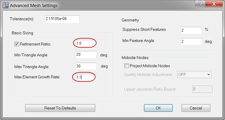

Definire la mesh
  1. Fare clic con il pulsante destro del mouse su Modello mesh e scegliere Modifica.
  2. Digitare 0.03 nel campo Dimensioni elemento.
  3. Fare clic sul pulsante Impostazioni.
  4. Cambiare il Rapporto di affinamento in 1.0.
  5. Cambiare l'input di Tasso di crescita elemento massimo in 1.1.
  6. Fare clic su OK nella finestra di dialogo Impostazioni avanzate mesh.
  7. Fare di nuovo clic su OK nella finestra di dialogo Impostazioni mesh. Il modello di mesh dovrebbe apparire come illustrato di seguito.
Le impostazioni avanzate hanno consentito di ottenere una densità di mesh più uniforme, senza la necessità di ulteriori affinamenti e di crescita degli elementi.
