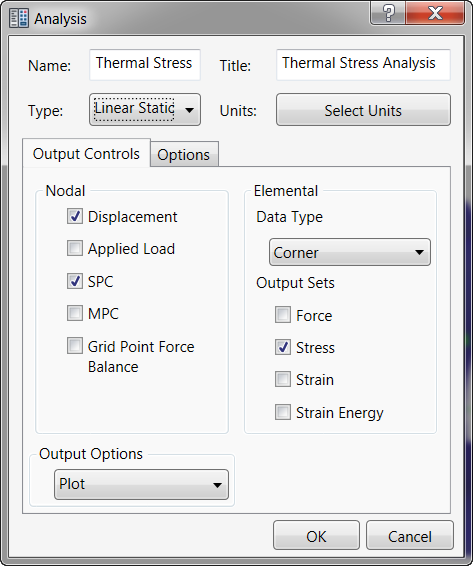

- Fare clic con il pulsante destro del mouse su Manifold Analysis - Copia e scegliere Modifica.
- Immettere
Thermal Stress
come Nome e
Thermal Stress Analysis
come Titolo. Modificare il Tipo di analisi scegliendo Statica lineare dal menu a discesa.
- Fare clic su OK.

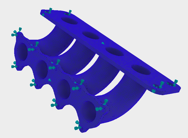

- Nella vista struttura, fare clic con il pulsante destro del mouse su Vincoli e scegliere Nuovo.
- Selezionare le superfici con i fori dei bulloni evidenziate in blu nell'immagine riportata di seguito.
- Rinominare il vincolo specificando Structural Constraints.
- Accettare le impostazioni di default. Assicurarsi che sia evidenziato Subcase 2, quindi fare clic sul pulsante
Nuovo per definire un altro vincolo.
- Rinominare Constraint 2 specificando Sliding Surfaces. Selezionare la superficie su entrambe le flange rivolte in direzione opposta rispetto ai tubi evidenziate in blu nell'immagine riportata di seguito.
- Deselezionare tutti i gradi di libertà tranne Tx. In questo modo, i nodi sulla superficie potranno scorrere sul piano in cui si trovano, senza però penetrarlo.
- Assicurarsi che sia evidenziato Subcase 2, quindi fare clic su OK per chiudere la finestra di dialogo.
- Il modello finale dovrebbe essere simile a quello illustrato di seguito.
- Dopo che sono state definite tutte le entità, la vista struttura finale dovrebbe risultare simile alla seguente.

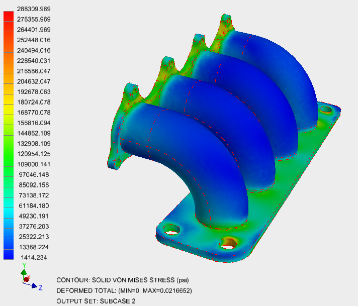

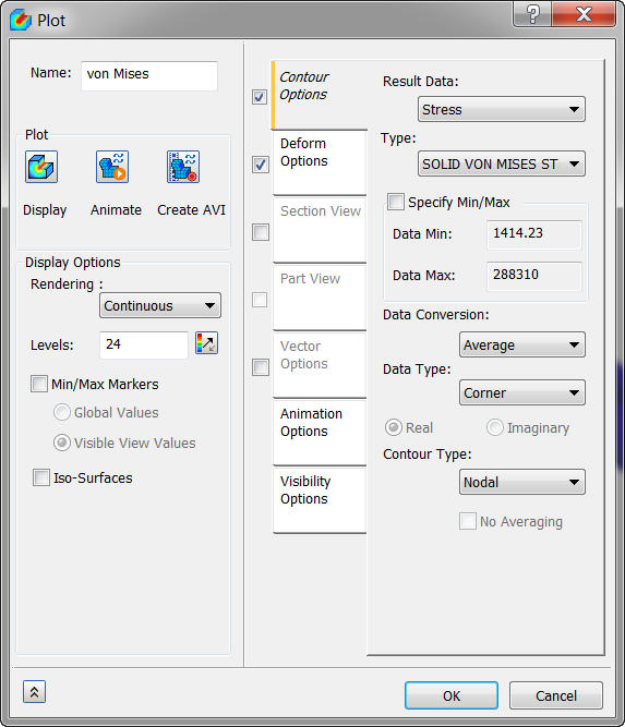

- In Risultati nella vista struttura, fare clic con il pulsante destro del mouse su Von Mises e scegliere Modifica.
- Deselezionare la casella di controllo Contrassegni min/max in Opzioni di visualizzazione. Nella scheda Opzioni deformazione, selezionare Effettivo per visualizzare gli spostamenti effettivi. Nella scheda Opzioni contorno, assicurarsi che l'opzione Dati risultato sia impostata su Sollecitazione e l'opzione Tipo sia impostata su SOLID VON MISES STRESS. Nella scheda Opzioni visibilità, selezionare Nascondi tutto.
- Fare clic su Visualizza. I risultati dovrebbero apparire come illustrato di seguito.
