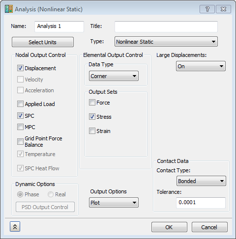

Esercitazione A1: Impostare ed eseguire l'analisi
Fare clic con il pulsante destro del mouse su
Analysis 1
e selezionare
Modifica
Impostare
Tipo
su
Statica non lineare
Nella scheda
Opzioni
, assicurarsi che l'opzione
On
sia selezionata per
Grandi spostamenti
Fare clic su
OK
Nonlinear Setup 1
nella vista struttura e scegliere
Modifica
Immettere
50
per
Numero di incrementi
e scegliere
Tutto
per
Output intermedio
Fare clic su
OK
Fare clic su
Salva
per salvare tutto il lavoro svolto finora.
Analysis 1
e scegliere
Risolvi in Nastran
