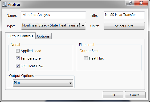

  1. Nella vista struttura, fare clic con il pulsante destro del mouse su Analysis 1 e scegliere Modifica.
  2. Digitare Manifold Analysis come Nome e NL SS Heat Transfer come Titolo. Dal menu a discesa Tipo scegliere Trasferimento termico stazionario non lineare.
  3. La finestra di dialogo dovrebbe apparire come illustrato di seguito.
  4. Fare clic su OK per terminare l'impostazione dell'analisi e tornare alla vista struttura.

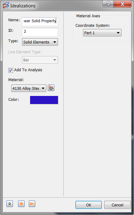

  12. In Struttura modello, fare clic con il pulsante destro del mouse su Idealizzazioni e selezionare Nuovo.
  13. Digitare Linear Solid Property per Nome, selezionare Elementi solidi in Tipo e selezionare 4130 Alloy Steel in Materiale.
  14. Fare clic su OK.

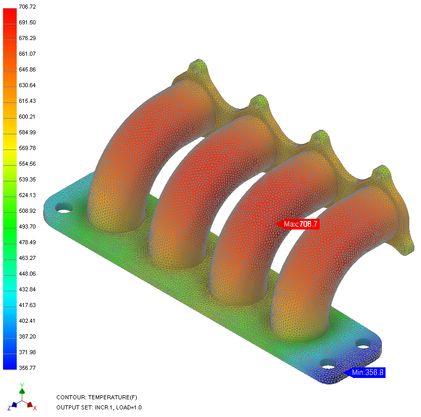

Eseguire l'analisi e la post-elaborazione dei risultati
  1. Fare clic con il pulsante destro del mouse su Manifold Analysis nella vista struttura e scegliere Risolvi in Nastran.
  2. Quando viene visualizzata la finestra di dialogo "Soluzione Nastran completata", fare clic su OK per caricare i risultati in Inventor Nastran.

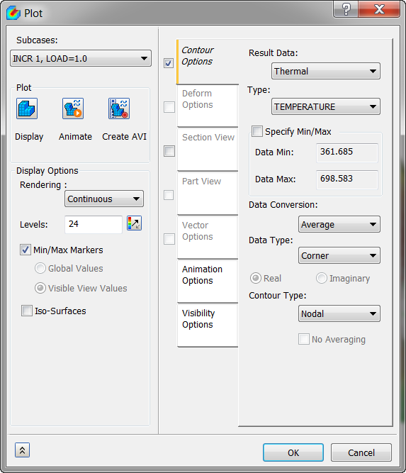

  3. Fare doppio clic su Risultati. Viene visualizzata la finestra di dialogo Tracciato.
  4. Fare clic su Visualizza. I risultati dovrebbero apparire come illustrato di seguito.
