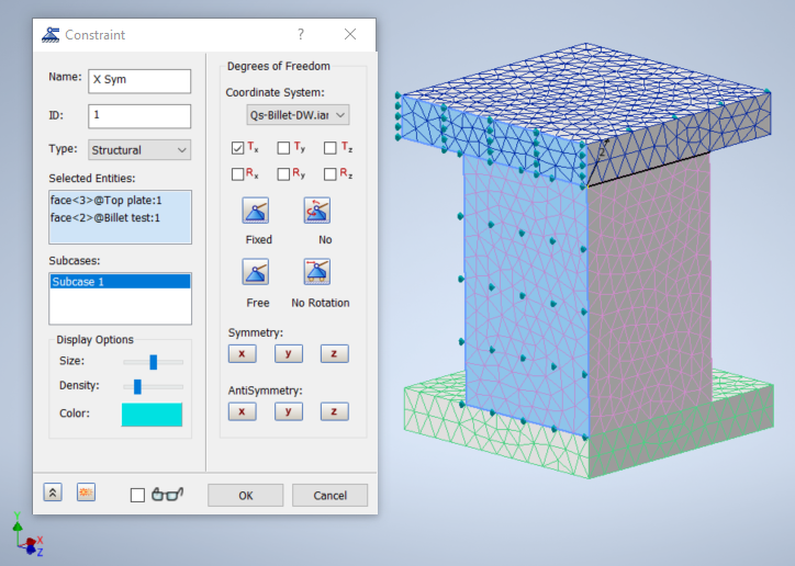

- Nella struttura della Parte, in Subcase 1, fare clic con il pulsante destro del mouse su . Se Subcase 1 non è presente, fare clic con il pulsante destro del mouse su per crearlo.
- Selezionare le facce verticali sulla piastra superiore e sul raccordo che si allineano alla base e sono perpendicolari all'asse X, come illustrato nella figura.
- Nella finestra di dialogo Vincolo, in Gradi di libertà, selezionare Tx per vincolare le due facce nella direzione X. Modificare il nome del vincolo in X Sym.
- Nell'angolo inferiore sinistro della finestra di dialogo, fare clic su Crea duplicato
per salvare X Sym e tenere aperta la finestra di dialogo per la creazione di un altro vincolo.
- Fare clic con il pulsante destro del mouse nel campo Entità selezionate e, se necessario, selezionare Deseleziona tutto per rimuovere le facce selezionate per X Sym.
- Selezionare le due facce verticali adiacenti della piastra superiore e del raccordo che si allineano alla base e sono perpendicolari all'asse Z.
- Selezionare Tz per vincolare le due facce nella direzione Z. Rinominare questo vincolo in Z Sym.

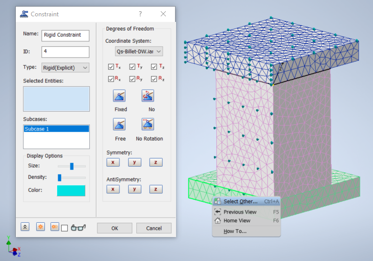

- In Subcase 1, fare clic con il pulsante destro del mouse su , modificare il Nome in Vincolo rigido e impostare il Tipo su Rigido(Esplicito).
- Passare il cursore sulla piastra rigida inferiore, quindi fare clic con il pulsante destro del mouse su .
Notare che tutti e sei i gradi di libertà sono selezionati.
- Fare clic su OK per chiudere la finestra di dialogo Colori.
