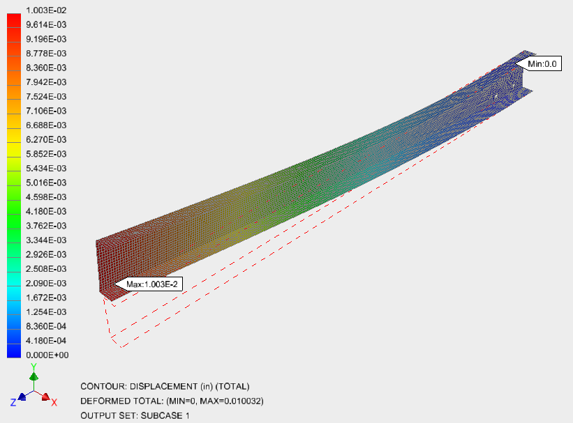

  1. Al termine dell'analisi, in Subcase 1 fare doppio clic su Spostamento per visualizzare il tracciato deformato e con contorno della trave sotto il carico Y Displacement. I carichi e i vincoli sono disattivati per rendere più chiara l'immagine. È possibile eseguire questa operazione facendo clic con il pulsante destro del mouse sui nodi Carichi e Vincoli e selezionando Nascondi tutto dall'elenco a discesa.

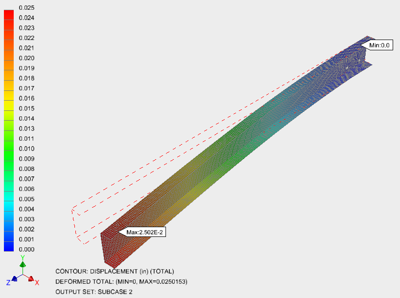

  2. Esaminare il tracciato deformato e con contorno della trave nel carico di Spostamento X facendo doppio clic sui risultati di Spostamento in Subcase 2.
