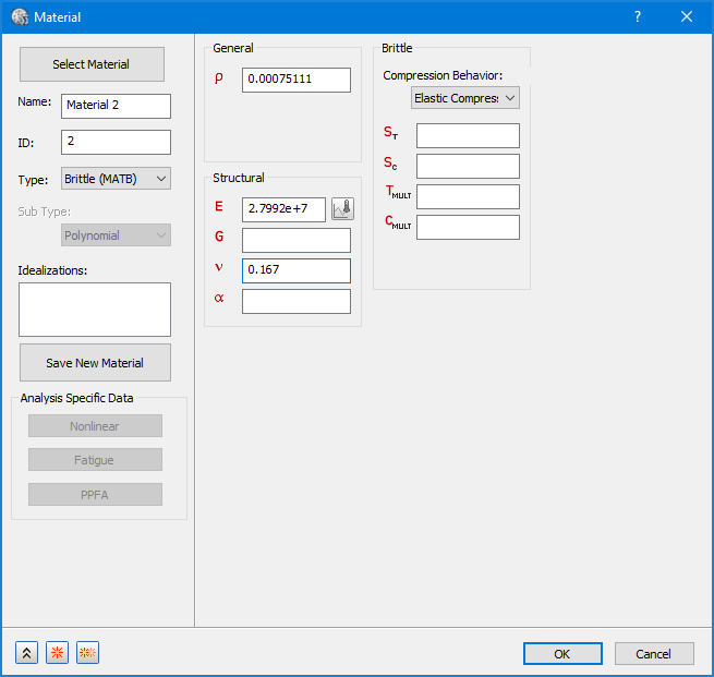

Questo materiale viene utilizzato solo nell'analisi Dinamica esplicita. Dopo aver selezionato Fragile (MATB) dal menu Tipo, sono disponibili le seguenti sezioni relative al materiale: Generale, Strutturale e Fragile.
È possibile inserire il modulo di Young, il modulo di taglio, il coefficiente di Poisson, il coefficiente di espansione termica e la densità della massa nelle sezioni Generale e Strutturale.

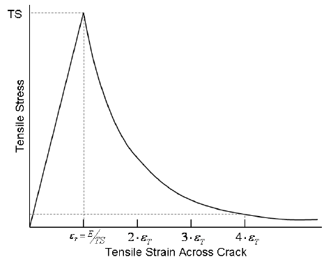

Il comportamento di trazione del materiale è puramente elastico fino al valore di resistenza a trazione. Possono formarsi singole fessurazioni nelle direzioni ortogonali di deformazione principale. La curva di sollecitazione/deformazione nella deformazione di trazione si attenua dopo la fessurazione, come mostrato nella Figura 1.
Figura 1: curva di sollecitazione/deformazione di trazione

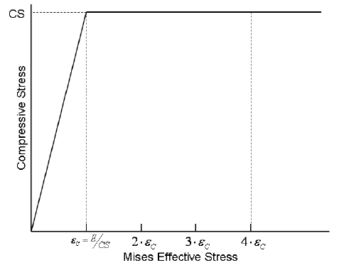

Figura 2: modello di compressione elastica/perfettamente plastica (CMODEL = 2)

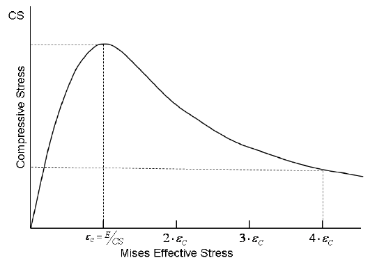

Figura 3: modello di deformazione elastica/plastica che riduce la compressione (CMODEL = 3)
Resistenza alla trazione del materiale.
Un valore di resistenza alla compressione è obbligatorio solo se CMODEL = 2 o 3. Il valore di default 1.E30 implica una resistenza infinita.
La deformazione di trazione alla quale il punto del materiale viene eliminato dalla mesh, se sono stati specificati i criteri di eliminazione BRITTLE per questa parte, viene determinata dal multiplo della deformazione di errore. Nella Figura 1, viene mostrata la deformazione di eliminazione per TMULT = 4. Il valore di default 1000 non implica l'eliminazione di elementi nel materiale.
La deformazione di compressione alla quale il punto del materiale viene eliminato dalla mesh (se sono stati specificati i criteri di eliminazione BRITTLE per questo PID parte) viene determinata dal multiplo della deformazione di errore. Nelle Figure 2 e 3, viene mostrata la deformazione di eliminazione per CMULT = 4. Il valore di default 1000 non implica l'eliminazione nel materiale.
