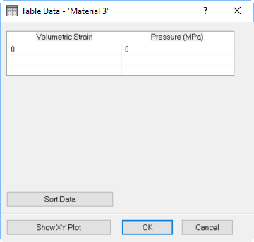

- Il funzionamento di pressione rispetto a deformazione volumetrica può essere definito mediante una curva a segmenti rettilinei, dove plasticità volumetrica e espansione volumetrica possono essere specificate nel regime di compressione.
- I dati di pressione e deformazione volumetriche nella tabella definiscono il funzionamento a segmenti rettilinei delle pressioni rispetto alla deformazione volumetrica in compressione. Devono essere forniti almeno 2 punti, nel qual caso viene definita una risposta lineare in compressione. Il primo punto (EV0,PV0) deve essere definito a deformazione e pressione zero.
