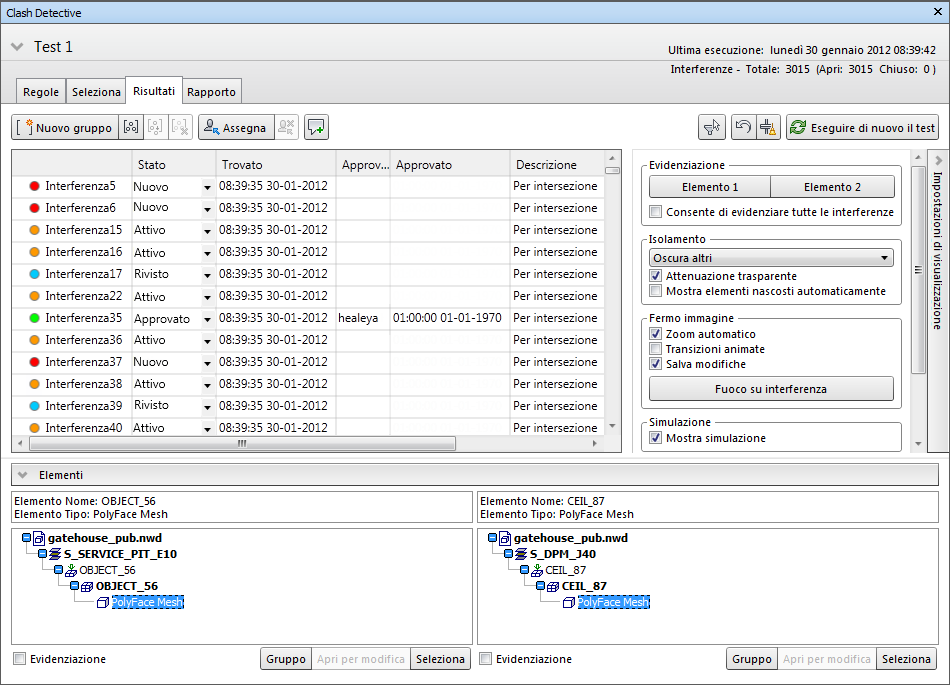

  1. Nella finestra Clash Detective, impostare ed eseguire un test di interferenza temporale (vedere Utilizzo di TimeLiner per interferenze temporali).
  2. Fare clic sulla scheda Risultati.
  3. Selezionare la casella di controllo Mostra simulazione nel gruppo Impostazioni di visualizzazione.
  4. Se la finestra TimeLiner non è aperta, fare clic sulla scheda Inizio > gruppo Strumenti > TimeLiner e fare clic sulla scheda Simulazione.
  5. Nella scheda Risultati della finestra Clash Detective, selezionare un'interferenza nell'elenco Risultati.
  6. Il dispositivo di scorrimento della simulazione nella finestra TimeLiner si sposta in corrispondenza del punto esatto in cui si è verificata l'interferenza. Spostare il dispositivo di scorrimento per esaminare gli eventi che si verificano prima e dopo l'interferenza.
  7. Ripetere questa procedura per esaminare tutte le interferenze trovate.

  1. Nella finestra Clash Detective, impostare ed eseguire un test di interferenza dinamica (vedere Utilizzo di Animator per interferenze dinamiche).
  4. Nella scheda Risultati della finestra Clash Detective, selezionare un'interferenza nell'elenco Risultati.

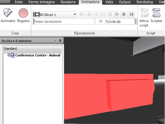

  5. Fare clic sulla scheda Animazione nella barra multifunzione. Il dispositivo di scorrimento Posizione riproduzione del gruppo Riproduzione si sposta in corrispondenza del punto esatto in cui si è verificata l'interferenza. Spostare il dispositivo di scorrimento per esaminare gli eventi che si verificano prima e dopo l'interferenza.

  1. Nella finestra Clash Detective, configurare ed eseguire un test di interferenza dinamica temporale (vedere Utilizzo di TimeLiner e Animator per interferenze dinamiche temporali).
