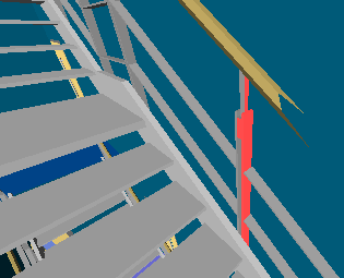

  4. Per oscurare tutti gli elementi non coinvolti nell'interferenza, selezionare Oscura altri dall'elenco a discesa Isolamento. Quando si fa clic sul risultato di un'interferenza, tutti gli elementi non coinvolti nell'interferenza diventano grigi.
    Visualizzazione degli elementi dell'interferenza con l'opzione Oscura altri non selezionata
    Visualizzazione degli elementi dell'interferenza con l'opzione Oscura altri selezionata
