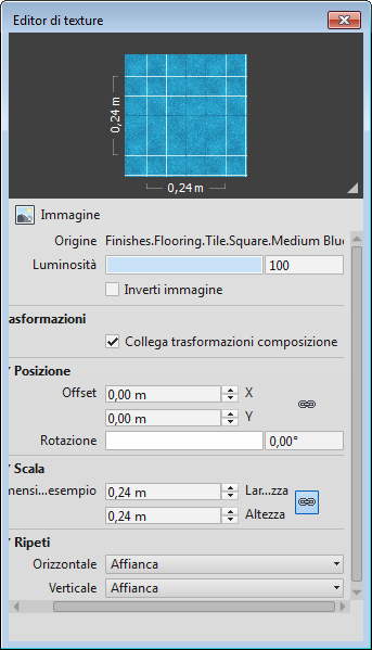

Per aprire l'Editor di texture, fare clic sul campione di una texture nell'Editor dei materiali. Le modifiche apportate alle impostazioni delle texture vengono visualizzate nel campione di anteprima. È possibile trascinare l'angolo dell'anteprima per ingrandire o ridurre l'immagine visualizzata.

Per applicare le modifiche delle proprietà di Posizione, Scala e Ripeti apportate alla texture corrente ad altre texture dello stesso materiale, selezionare la casella di controllo Collega trasformazioni composizione.
Posizione. Ogni texture dispone di fattori di offset e rotazione del materiale. È possibile controllare le coordinate del materiale su un campione e ruotare l'immagine attorno all'asse W del sistema di coordinate UVW.

Scala. Specifica unità reali da utilizzare nella messa in scala.

Ripetere. Per applicare e ripetere un'immagine nel modello, utilizzare l'opzione Affianca. Questo effetto viene utilizzato per rappresentare un pavimento o una fontana a piastrelle.
Texture ripetuta
L'affiancamento avvolge l'oggetto selezionato con l'immagine della texture. Poiché la texture viene messa in scala per adattarsi all'oggetto, potrebbe essere necessario eseguire l'offset delle coordinate UV oppure ruotare la texture per regolare l'effetto affiancamento.
