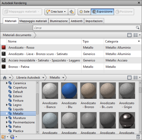

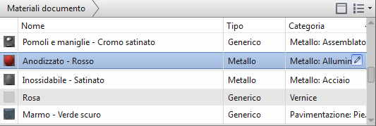

Pannello Materiali documento
Mostra i materiali salvati con il file aperto.

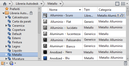

Pannello Libreria
Elenca le categorie nelle librerie di materiali attualmente disponibili. I materiali nella categoria selezionata vengono visualizzati sulla destra. I pulsanti per l'applicazione o la modifica del materiale diventano disponibili quando si posiziona il mouse sopra il campione di materiale.
È possibile applicare materiali ad oggetti del modello trascinando campioni di materiali dal pannello Libreria agli oggetti nella vista scena. È inoltre possibile trascinare campioni nel pannello Materiali documento da salvare insieme al file aperto.
