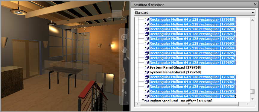

Fare clic sulla scheda Rendering > gruppo Sistema > Autodesk Rendering
Nella scheda Materiali > gruppo Materiali documento, fare clic con il pulsante destro del mouse su un materiale e scegliere Seleziona oggetti applicati.
Gli oggetti che utilizzano il materiale vengono evidenziati nella Vista scena e nella Struttura di selezione.
