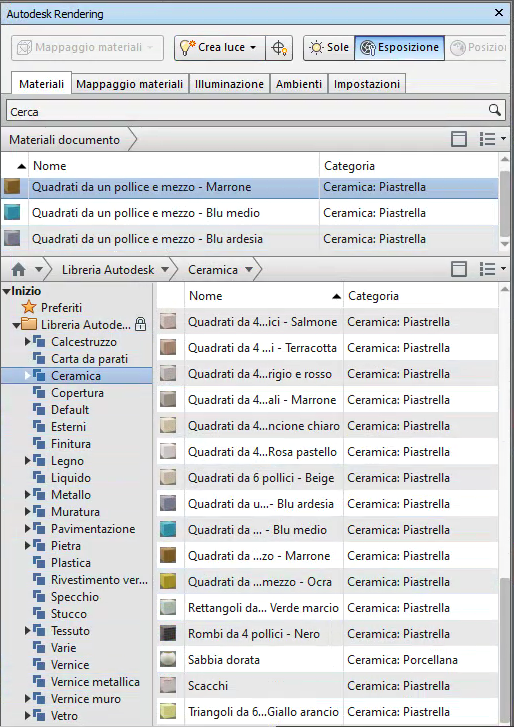

Per creare un nuovo materiale, aggiungere un materiale ad un progetto e modificarlo nel modo desiderato:
Fare clic sulla scheda Rendering gruppo > Sistema > Autodesk Rendering
per visualizzare la finestra di dialogo:
Nella scheda Materiali, passare alla libreria di Autodesk e fare clic per selezionare un tipo di materiale.
Posizionare il cursore del mouse sul materiale da utilizzare e fare clic su

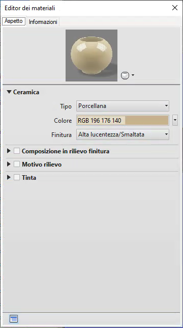

alla fine della riga per aggiungere il materiale al progetto e visualizzarlo nell'Editor dei materiali:
In alternativa, se nel progetto è già presente un materiale simile:
Nella scheda Aspetto, specificare le proprietà e le opzioni di colore del materiale.
Fare clic sulla scheda Informazioni, quindi immettere un nome, una descrizione e le parole chiave per descrivere il materiale.
