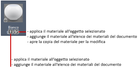

Nel momento della creazione o modifica di un materiale, nella scheda Materiali della finestra Autodesk Rendering, è possibile:
Selezionare un oggetto nella vista scena o nella struttura di selezione.
Fare clic sulla scheda Rendering > pannello Sistema > Autodesk Rendering
Fare clic sulla scheda Materiali.
Fare clic col pulsante destro del mouse su un materiale e scegliere Assegna alla selezione del menu contestuale. Il materiale viene applicato all'oggetto.
