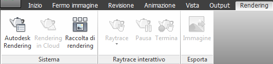

È possibile accedere agli strumenti di Autodesk Rendering dalla scheda Inizio > gruppo Strumenti e dalla scheda Rendering della barra multifunzione.

La navigazione modello in tempo reale è supportata per lo stile di visualizzazione realistico (controllato mediante gli strumenti della scheda Fermo immagine > gruppo Stile rendering) e per lo stile di visualizzazione fotorealistico (controllato mediante il pulsante Raytracing
nella scheda Rendering > gruppo Rendering).
