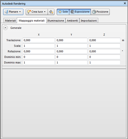

Le coordinate di texture sono calcolate con una proiezione piana di punti 3D.
Le coordinate X e Y trasformate sono regolate in base ai valori Dominio min e Dominio max e utilizzate come U e V nel seguente modo:

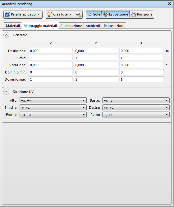

U = (X - Xlow)/(Xhigh - Xlow)V = (Y - Ylow)/(Yhigh - Ylow)Le coordinate di texture sono calcolate con una delle sei proiezioni piane dei punti 3D.
Il mappaggio a parallelepipedo effettua una proiezione piana diversa a seconda della direzione della perpendicolare. Immaginare di dover posizionare un parallelepipedo attorno ad un oggetto. La direzione della perpendicolare stabilisce la mappatura della faccia del parallelepipedo (superiore, inferiore, sinistra,...) utilizzata per il punto.
La direzione UV definisce la mappatura piana effettiva da utilizzare per ogni faccia. In particolare quale asse nello spazio 3D si associa a ogni U e V. Per ogni punto 3D, si applica la regolazione del dominio in modo analogo all'operazione di mappatura planare, per poi proiettare il punto sull'asse specificato per ogni U, V e determinare la distanza dall'origine.

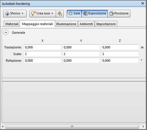

Le coordinate di texture vengono calcolate da una proiezione sferica in corrispondenza dell'origine.
Immaginare di dover posizionare una sfera attorno ad un oggetto. Ogni punto X, Y e Z viene proiettato sul punto più vicino della sfera. U e V sono in realtà le coordinate polari (coppia di angoli) del punto.

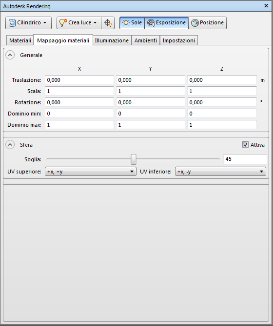

Le coordinate vengono associate alla superficie cilindrica (lati) o agli "estremi" piani di ogni estremità del cilindro(se la casella di controllo Sfera è su On). Se la casella di controllo Sfera non è selezionata, è utilizzata soltanto la superficie cilindrica.
La mappatura cilindrica è simile alla mappatura a parallelepipedo su tutte le facce, ad eccezione del fatto che è necessario immaginare il posizionamento di un cilindro intorno all'oggetto.
La casella di controllo Sfera determina se le estremità piatte del cilindro devono essere mappate con texture con una trasformazione diversa da quella dei lati del cilindro. Soglia è l'angolo, espresso in gradi, tra il punto e l'asse del cilindro, utilizzato per stabilire se utilizzare una mappatura dell'estremità piatta o del lato. Per default, è utilizzato un equivalente di 45 gradi. La direzione della sfera (UV superiore e UV inferiore) specifica l'orientamento delle coordinate di texture sulle sfere, analogamente al parametro direzionale per la mappatura a parallelepipedo.
Se viene utilizzata l'opzione Sfera, si ottiene una mappatura piana, proprio come i lati della mappatura a parallelepipedo.
Se viene utilizzata la superficie cilindrica, allora U si basa sull'angolo, esattamente come la U sferica e V = Z (in seguito all'applicazione della mappatura di Domini min e Dominio max).
