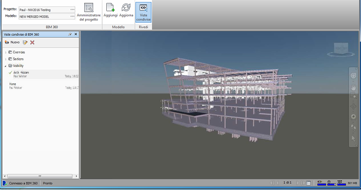

Viste condivise
È possibile aggiungere viste condivise tra BIM 360 Glue e Navisworks. Le viste condivise vengono sincronizzate in tempo reale.

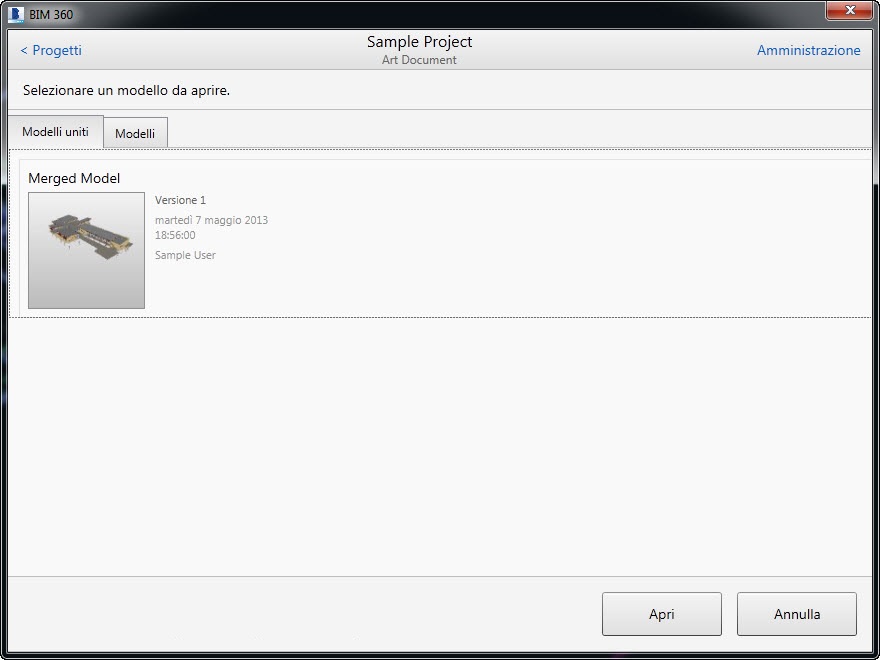

In Navisworks, è possibile caricare modelli o modelli uniti da BIM 360. Le modifiche apportate a questi modelli in Navisworks possono essere salvate su BIM 360 come modello unito. Quando si visualizza il modello unito in Navisworks e in altri client di Navisworks, tali modifiche vengono mantenute. Tuttavia, se si apre il modello unito in BIM 360, non tutti i dati specifici di Navisworks saranno visibili. Solo la definizione del modello aggregato di Navisworks viene condivisa tra Navisworks e BIM 360, che include:
Tutti gli altri dati di Navisworks creati in un modello unito di BIM 360 vengono salvati in BIM 360, ma sono accessibili solo per gli utenti che utilizzano anche Navisworks come client di BIM 360. Analogamente, tutti gli altri dati di BIM 360 sono visibili soltanto nei client che li supportano, tra cui non è ancora incluso Navisworks.
