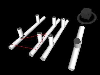

Fare clic sulla scheda Fermo immagine >gruppo Salva, carica e riproduci >elenco a discesa Fermi immagine salvati e selezionare il fermo immagine che si desidera rivedere dall'elenco.
Fare clic sulla scheda Revisione > gruppo Annotazione > elenco a discesa Disegno, quindi fare clic su Linee concatenate
Iniziare la procedura facendo clic sul fermo immagine. Ogni volta che si fa clic, alle linee concatenate viene aggiunto un nuovo punto. Quando la serie รจ completa, fare clic con il pulsante destro del mouse per terminare la linea ed iniziare eventualmente una nuova serie.
