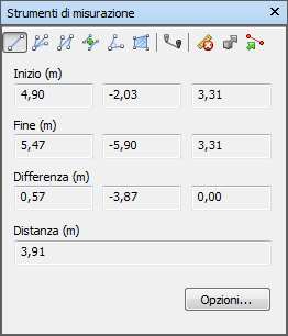

Finestra Strumenti di misurazione
La finestra Strumenti di misurazione è una finestra agganciabile che consente di visualizzare i risultati delle misurazioni mentre vengono effettuate nella vista Scena.
Per tutte le misurazioni, le coordinate X, Y e Z del punto iniziale e del punto finale vengono visualizzate nelle caselle di testo, insieme alle informazioni sulla differenza e sulla distanza assoluta. Se si utilizza una misurazione aggregata, come Segmenti consecutivi o Aggrega, la distanza aggregata per tutti i punti registrati nella misurazione viene visualizzata in Distanza.
Nota: I valori di coordinata Z non sono disponibili per i fogli 2D.
Visualizzare o nascondere la finestra Strumenti di misurazione
  1. Fare clic sulla scheda Revisione > gruppo Misurazione > utilità di avvio dello strumento Opzioni di misurazione .
