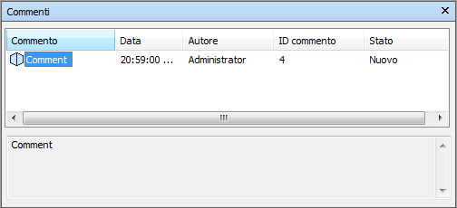

Finestra Commenti
Commenti è una finestra agganciabile che consente di visualizzare e gestire i commenti.
Nella finestra Commenti sono visualizzati nome, ora e data, autore, ID, stato e oggetto (o la prima riga) di ogni commento. Varie icone consentono di identificare immediatamente l'origine di ogni commento.
Il menu contestuale Commento include le seguenti opzioni:
Ad un'origine è possibile aggiungere un numero illimitato di commenti, dalla finestra Commenti o dall'origine stessa.
Suggerimento: per aggiungere un commento ad un oggetto specifico nella Vista scena, utilizzare i tag.
