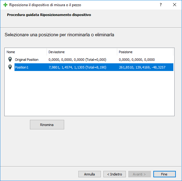

In base alle impostazioni di default, la Procedura guidata di riposizionamento elenca tutte le posizioni create. Ciò consente di riutilizzare posizioni quando è necessario misurare diversi esempi della stessa parte, e mantenere una griglia di posizioni per la misurazione di parti di grandi dimensioni. È possibile modificare i nomi delle posizioni per facilitare l'identificazione di come le posizioni sono usate, ed eliminare posizioni che non sono più necessarie utilizzando l'opzione Modifica posizioni create in precedenza della Procedura guidata.
Per mantenere le posizioni dell'elenco:
Riposiziona. Viene visualizzata la Procedura guidata Riposizionamento dispositivo.
In alternativa, fare clic con il tasto destro del mouse su una posizione nell'elenco, quindi selezionare Rinomina o Elimina nel menu contestuale.
