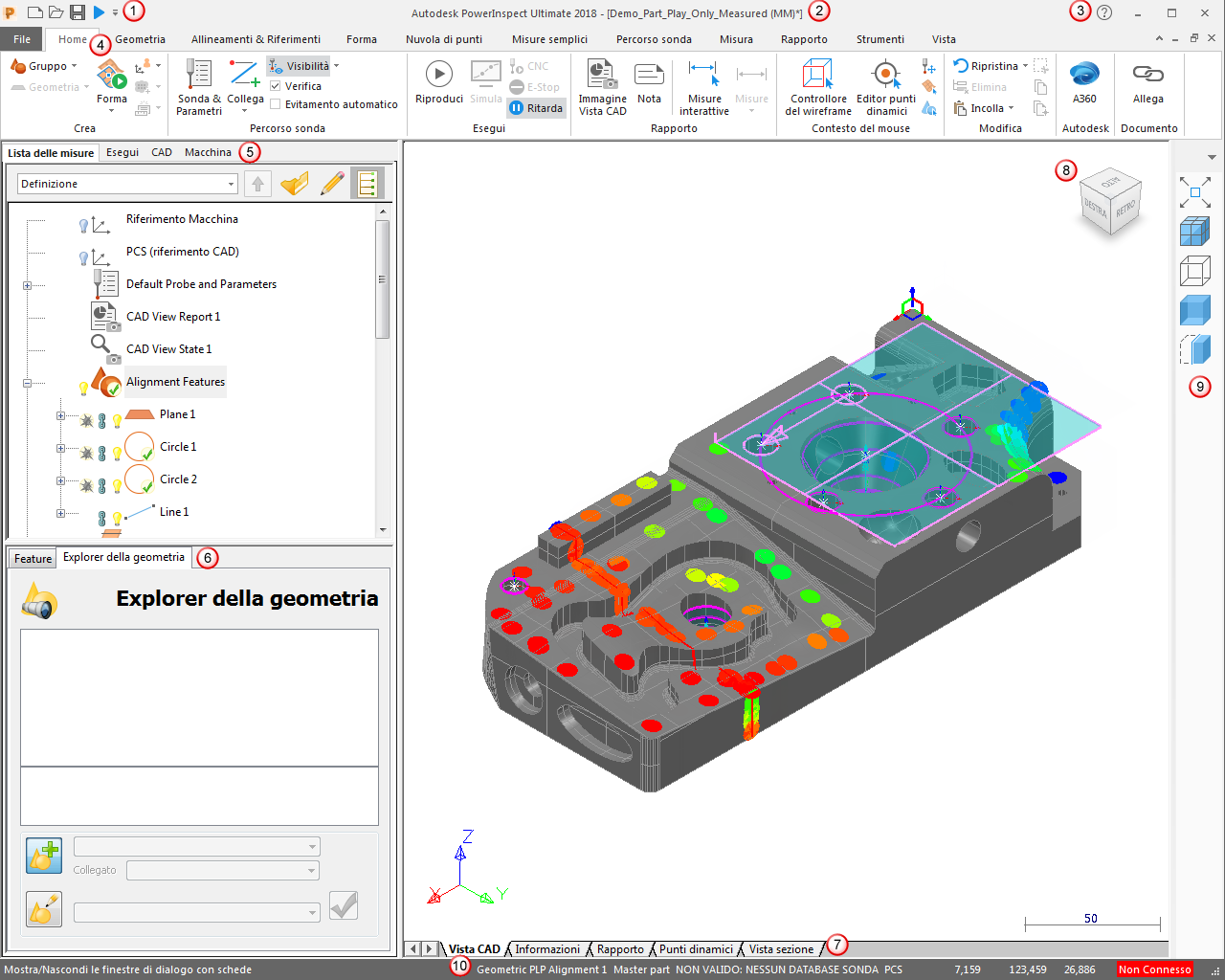

Una volta selezionato il modello CAD con cui si desidera lavorare, il suddetto sarà visualizzato nella schermata di PowerInspect, unitamente alle schede necessarie per creare, eseguire e gestire un'ispezione. Ad esempio:
Barra degli strumenti Accesso rapido - Utilizzare la barra degli strumenti Accesso rapido per accedere ai comandi utilizzati più di frequente.
Barra del titolo - La barra del titolo mostra la versione corrente di PowerInspect, il nome del documento corrente e le unità.
Guida - Fare clic sull'icona Guida per visualizzare il menu della guida.
Barra multifunzione - La barra multifunzione comprende diverse schede, ognuna delle quali rappresenta un sottoinsieme di funzionalità del programma. Le schede contengono riquadri dei comandi pertinenti.
Pannello laterale, schede superiori:
Pannello laterale, schede inferiori:
Schede dell'area grafica - Utilizzare l'area grafica per visualizzare il modello e i dati di misurazione. Contiene diverse schede:
ViewCube - Il ViewCube mostra il punto di vista corrente nella finestra grafica. Quando si orienta nuovamente la vista usando la scheda Vista o un tasto di scelta rapida della tastiera, il ViewCube ruota automaticamente per riflettere il nuovo punto di vista. È inoltre possibile utilizzare il ViewCube per modificare direttamente la vista.
Barra degli strumenti Vista - Utilizzare questa barra degli strumenti per accedere ai comandi della vista usati di frequente. Per mostrare o nascondere questa barra degli strumenti, fare clic sulla scheda Vista > pannello Finestra > Barra degli strumenti Vista.
Barra di stato - La barra di stato visualizza informazioni sull'allineamento, le coordinate del cursore nell'area grafica e lo stato della connessione macchina.
Nota: Il contenuto della barra multifunzione e altri dettagli dipendono dal tipo di ispezione che si sta creando. Ad esempio, la scheda Esegui è disponibile solo quando si creano le ispezioni per macchine CNC e OMV. La barra di stato mostra lo stato della macchina soltanto quando si creano le ispezioni per macchine CNC e manuali.
