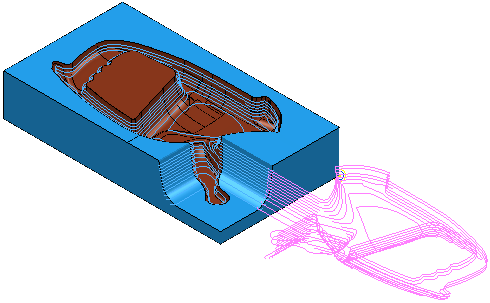

Il seguente esempio mostra come specchiare un percorso utensile in una linea definita dall'utente. Utilizza l'opzione Mantieni originale
in modo tale che si possa facilmente vedere l'esito della trasformazione.
Utilizza il modello Chainsaw.ige nella cartella Esempi con un percorso utensile del profilo di ripresa come il percorso attivo.
sia selezionato.
e fare clic sullo spigolo in basso a destra del blocco.
. In questo modo si specchia e copia il percorso utensile attivo.
